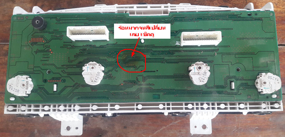

  สมาชิกเว็บมีปัญหาเข็มวัดรอบไม่ขึ้น ใน ISUZU NPR150 ซึ่งเป็นระบบแคนบัส
เลยหาวิธีทดสอบว่าต้นเหตุเกิดจากอะไร
1. ตัวกล่องไม่ส่งสัญญาณแคนบัสออกมาหรือเปล่า
2. ตัวเรือนไมล์ในส่วนของ
   2.1 สเตปมอเตอร์วัดรอบมีปัญหาไหม เบอร์เดียวกันหมดทั้ง 4 ตัว คือ Y425R
   2.2 ตัว Chip ประมวลใน Dash Board มีปัญหา ตะกั่วหลุดร่อน ภาคจ่ายไฟ หรือว่า C เสื่อมค่า
