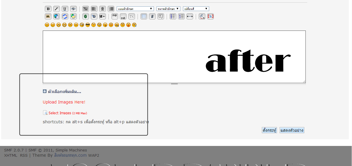

ทำปุ่มอัพโหลดภาพเข้า upic.me ใน บอร์ด smf
Posted by Unknown with No comments
การโพสต์ภาพในบอร์ด smf นั้นทำได้ 2 วิธี คือ อัพโหลดภาพขึ้นเว็บฝากภาพแล้วนำ bbc โค๊ดมาใส่
โค๊ด: You are not allowed to view links. Register or Login
[img]http://xxxx[img]  หรือ อีกวิธีหนึ่งคือการแนบไฟล์
แต่ปัญหาของการแนบไฟล์ภาพคือถ้ามีการแนบไฟล์ภาพจำนวนเยอะๆ โฮสท์ของเราก็จะทำงานหนักด้วยปริมาณภาพที่มหาศาล ยังไม่นับแบนวิธที่เสียไปกับการดึงภาพไปใช้ตามเว็บต่างๆอีกด้วย
บทความนี้จะแนะนำอีกหนึ่งวิธีที่จะช่วยโพสต์ภาพในบอร์ด smf โดยไม่ต้องเก็บไว้ในโฮสท์ของเรา แต่จะเอาไปฝากไว้ที่เว็บสำหรับฝากไฟล์ภาพของ upic.me แบบอัตโนมัติ พออัพเสร็จ code จะขึ้นไปที่กล่องข้อความโดยอัตโนมัติ ไม่ต้องก๊อปวางให้เสียเวลา

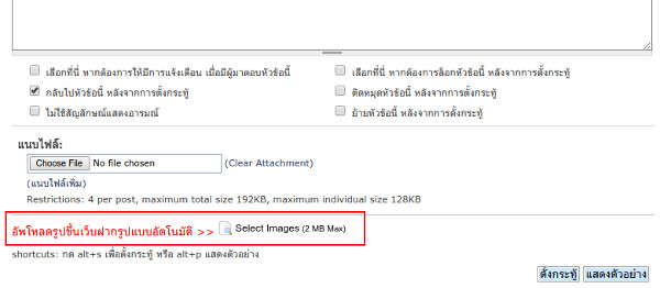

ค้นหาไฟล์ Themes/default/Post.template.php
ค้นหา
// Finally, the submit buttons.
 echo '
เพิ่มต่อด้านล่าง
<!-- upload upic.me -->
<font color="red">อัพโหลดรูปขึ้นเว็บฝากรูปแบบอัตโนมัติ >> </font>
<script type="text/javascript" src="http://upic.me/js/embedupload.js"></script>
<script type="text/javascript">
upic_target = document.postmodify.message;
upic_type = "bbfull";
upic_buttoncss  = "color:#000000;";
</script>
วิธีการโพสต์ภาพ
1. คลิกที่ ภาพด้านล่าง แล้วจะมีหน้าต่างขึ้นมาให้เราเลือกภาพที่ต้องการ หลังจากนั้นก็กด Open  (แต่ขนาดไฟล์ภาพต้องไม่เกิน 2MB)
2. หลังจากนั้น รอให้ภาพทำการอัพโหลดจนเสร็จ
3. พออัพโหลดเสร็จ code จะขึ้นไปที่กล่องข้อความโดยอัตโนมัติ

« ตอบกลับ #1 เมื่อ: 02 กุมภาพันธ์ 2020, 09:33:41 »
  ไม่มีปุ่มให้อับขึ้น เป็นที่อะไรหว่า
1. มาจาก https:// รึเปล่า
2. SMF 2.0.17 หรือไม่
- SMF 2.0.17
- SMF 2.0.11 ใช้ได้  ไม่รู้ว่าเกิดจากอะไรที่ทำให้ใน SMF 2.0.17 ใช้ไม่ได้

    ในที่สุดก็สำเร็จลงจนได้ ไปเล่นปรับ SSL จนเว็บป่วนไปเหมือนกัน  เกือบจะไปถึงการลง SMF เวอร์ชั่นเก่ากว่านี้เช่น 2.0.11
แต่ทำได้ก่อน ทำยังไงนั้น ไปดูด้วยกัน
